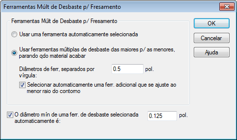

O FeatureCAM possui a opção de desbaste de uma figura de fresamento 2.5D com uma única ferramenta ou utilizar uma sequência de ferramentas.
Se você utilizar ferramentas múltiplas de desbaste, o FeatureCAM corta todas as peças de uma figura capazes de serem cortadas com uma ferramenta maior, e corta somente as porções restantes da figura com a ferramenta menor. Você não precisa criar manualmente essas regiões separadas. O FeatureCAM calcula automaticamente.
Os comportamentos padrão disponíveis são:
Usar uma ferramenta automaticamente selecionada — O FeatureCAM seleciona um ferramenta com base no menor raio da figura e utiliza essa ferramenta para cortar a figura inteira. Se sua peça apresentar cantos largos ou se você precisar minimizar o número de ferramentas que está utilizando, esta é uma boa opção. Se suas figuras apresentarem cantos estreitos, você não deve selecionar essa opção. Se você estiver utilizando reconhecimento automático de figura, essa opção pode resultar em vários erros de seleção de ferramenta para peças com cantos vivos.
Usar ferramentas múltiplas de desbaste — Essa opção corta a peça com uma lista de ferramentas fornecida. Cada ferramenta corta somente nas regiões que não foram cortadas anteriormente. Assim que a peça tiver sido completamente cortada, nenhuma operação adicional é criada com as ferramentas menores. Essa é uma boa opção se sua peça apresentar cantos vivos, mas esteja ciente de que sua peça precisa de mais ferramentas e trocas de ferramenta. Você deve inserir os diâmetros de ferramenta que deseja utilizar. Separe cada diâmetro com uma vírgula. Como parte dessa opção, você pode escolher Selecionar automaticamente uma ferr. adicional que se ajuste ao menor raio do contorno. Se você selecionar essa opção, deve listar alguns diâmetros maiores para desbaste múltiplo e então deixar que o FeatureCAM selecione a ferramenta para o passo final de desbaste.
Como uma opção separada, você pode limitar a menor ferramenta que o FeatureCAM escolhe selecionando O diâmetro mín de uma ferr. de desbaste selecionada automaticamente é e especificando um diâmetro. Uma vez que vários modelos CAD apresentam cantos vivos, recomenda-se que você utilize essa opção ao trabalhar com modelos importados com Reconhecimento de Figura.
