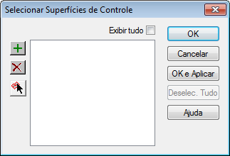

Você pode utilizar o diálogo Selecionar Superfícies de Controle para especificar áreas que você não deseja usinar.
Para exibir o diálogo Selecionar Superfícies de Controle, clique em Superf. de Controle na guia Dimensões do diálogo Propriedades da Figura de Fresamento.

Para especificar superfícies de controle:
- Selecione as superfícies na caixa de listagem ou clique em Selecionar e selecione uma superfície com o mouse. Para selecionar superfícies adicionais, clique em Selecionar novamente antes de selecionar cada superfície adicional.
Nota: Selecione superfícies que sejam mais horizontais do que verticais. Se você selecionar uma superfície de controle vertical, o fresamento pode recomeçar do outro lado caso a superfície a ser fresada se estenda além da superfície de controle.
- Clique OK para voltar ao diálogo Propriedades da Figura.
