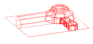

Exemplo de cilindro
Você pode modelar o tubo de ventilação do exemplo de secador como um cilindro. Selecione os pontos final e central com o mouse através do botão Selecionar, ou insira coordenadas explícitas. Configure os pontos 2 polegadas em Z no bloco para criar o cilindro na profundidade correta. Defina o raio como 1 polegada. O cilindro pode ser trimado pelo restante do modelo com a superfície guiada.
