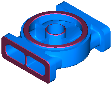

Esta peça exemplo apresenta figuras de Face e Chanfro no topo e na lateral:

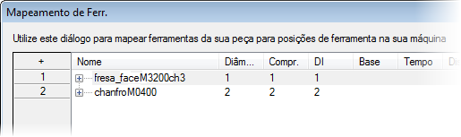

Por padrão, essa peça utiliza três ferramentas:

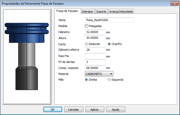

Em vez da Fresa de Faceamento padrão, você pode criar uma nova Fresa de Faceamento com um Chanfro, por exemplo:
Defina essa nova ferramenta como substituição para a figura de Face, e então utilize para cortar as figuras de Chanfro, substituindo as ferramentas padrão na Lista de Op.
Após simular a peça novamente, você pode observar que a nova Fresa de Faceamento corta as figuras de Face e os Chanfros:

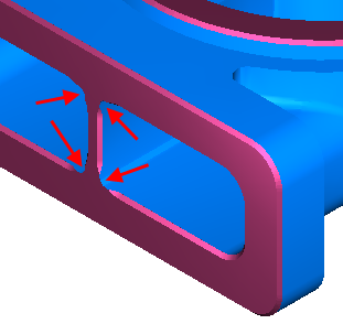

Nesse exemplo, a Fresa de Faceamento chanfrada é grande demais para cortar o Chanfro na lateral da peça:
O FeatureCAM emite um aviso e você pode alterar para a ferramenta padrão para esse Chanfro.
Utilizando uma Fresa de Faceamento, você pode cortar essa peça em particular com duas ferramentas em vez de três:
