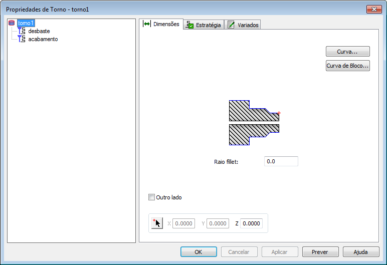

Guia Dimensões (Torno)
Utilize a guia Dimensões para editar as dimensões de uma figura de Torno.
Curva — Clique nesse botão para exibir o diálogo Selecionar Curva.
Botão Curva de Bloco — Você pode limitar a extensão do desbaste utilizando uma curva de bloco. Clique no botão Curva de Bloco e selecione uma curva no diálogo Selecionar Curva do Bloco. Isso é útil se você estiver trabalhando a partir de uma peça de fundição, por exemplo.
Raio Fillet — Insira um valor para rebarbar cantos vivos automaticamente. Selecione Outro Lado para alternar entre cantos internos e externos.
