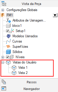

Para salvar uma vista do usuário
Clique na guia Vista > painel Vistas > Salvar para criar uma vista personalizada do seu modelo. A nova vista é adicionada ao nó de Vistas do usuário no painel Vista da peça.
Para ativar uma vista do usuário
Clique duas vezes em uma vista do usuário no painel Vista da peça para utilizar esta vista na janela gráfica.
Para renomear uma vista do usuário
  1. Clique com o botão direito do mouse em uma vista do usuário no painel Vista da peça e selecione Renomear.
  2. Insira um novo nome.
  3. Clique em OK.
Para excluir uma vista do usuário
Clique com o botão direito do mouse em uma vista do usuário no painel Vista da peça e selecione Excluir.
