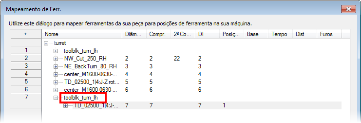

Para especificar qual bloco ferramenta suporta uma ferramenta:
  1. No diálogo Mapeamento de Ferr, selecione uma ferramenta e clique em Selecionar Bloco para exibir o diálogo Seleção de Bloco Ferr.

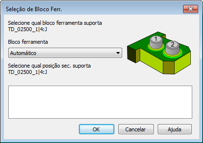

  2. Na lista Bloco ferramenta, selecione o sólido de bloco ferramenta no arquivo de Design de Máquina que deve suportar a ferramenta selecionada.
  3. Selecione a posição secundária na lista para suportar a ferramenta.
  4. Clique OK para fechar o diálogo Seleção de Bloco Ferr.
    O bloco ferramenta selecionado é exibido no diagrama de mapeamento de ferramenta.
