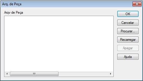

Clique em Lista Peças no diálogo Fixações Múltiplas para exibir o diálogo Arq. de Peça.
Você pode utilizar o diálogo Arq. de Peça para abrir arquivos de peça, a fim de adicionar setups desses arquivos ao documento de fixação múltipla:
Arqv de Peça FM — Uma lista de arquivos de peça da qual você pode adicionar Setups. Arquivos de peça abertos são exibidos automaticamente.
OK — Fecha o diálogo e aceita as alterações.
Cancelar — Fecha o diálogo e cancela qualquer alteração.
Procurar — Exibe o diálogo Arquivo de Peça FM. Selecione um arquivo .fm e clique em Abrir para abrir o arquivo de peça. Você pode adicionar Setups de quaisquer arquivos de peça abertos ao documento de fixação múltipla.
Recarregar — Atualiza o arquivo de peça selecionado no documento de fixação múltipla caso o arquivo fonte tenha sido modificado.
Apagar — Remove o arquivo de peça selecionado da lista Arqv de Peça FM. Essa opção não está disponível para arquivos de peça atualmente sendo utilizados pelo documento de fixação múltipla.
