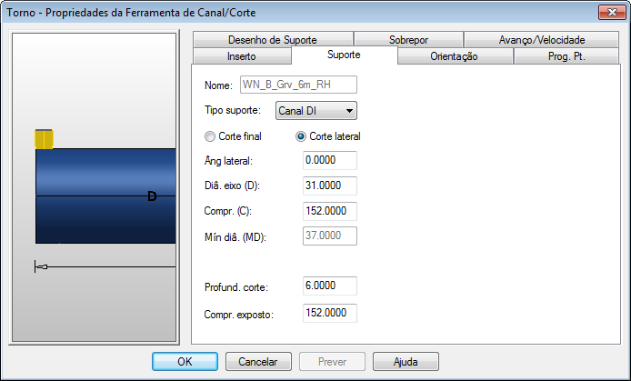

Canal/Corte
Clique na imagem de pré-visualização da ferramenta para arrastar e aproximar a vista. A orientação da visualização é determinada pelas configurações da página Opções > Vista > Máquina. Clique com o botão direito na imagem para acessar um menu de contexto.
A guia Suporte para ferramentas de Canal/Corte contém os seguintes atributos:
Nome — Especifica o nome da ferramenta atual.
Nota: Para editar o Nome da ferramenta, utilize a guia Inserto/Tipo.
Tipo Suporte — Para canais, tipos possíveis de suporte são:
Corte Final — A ferramenta corta numa direção paralela ao comprimento do suporte.
Corte Lateral — A ferramenta corta numa direção perpendicular ao comprimento do suporte.
Ângulo final
Folga final
Ângulo lateral
Folga lateral
Diâmetro do Eixo (D)
Comprimento (C)
Ângulo da ponta
Largura
Raio da ponta
Mín/máx diâ mergulho
Profund. Corte — A profundidade máxima de corte.
Comprimento exposto — É a porção da ferramenta que se projeta do suporte quando o suporte é simulado.
