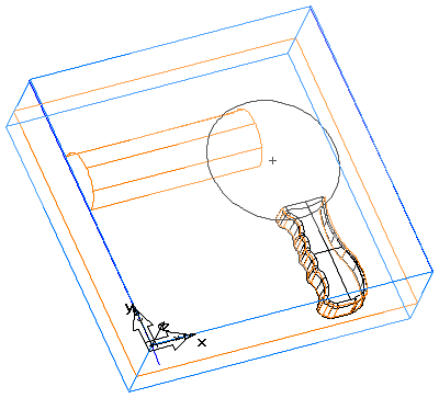

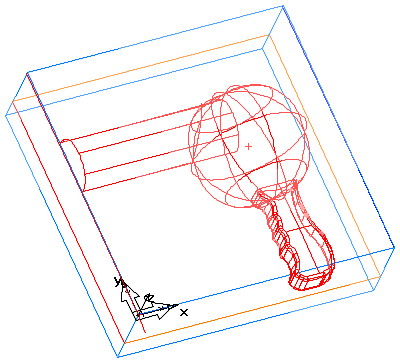

Exemplo de esfera
Este exemplo de secador utiliza um alojamento de motor esférico. Assim, se o design utilizasse uma esfera de 2.25 polegadas de diâmetro, você poderia criar tal superfície desenhando o círculo de 2.25 polegadas de diâmetro numa certa profundidade no bloco. Utilize agora esse círculo para criar uma esfera, que poderia ser trimada com a superfície guiada de separação.
