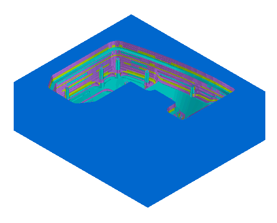

A operação inicial de desbaste nível-Z é realizada com uma ferramenta de 20 mm e o resultado é o seguinte:

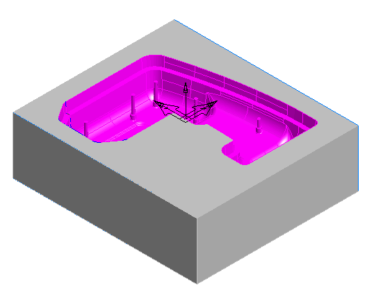

Este é o estado do bloco após a têmpera.

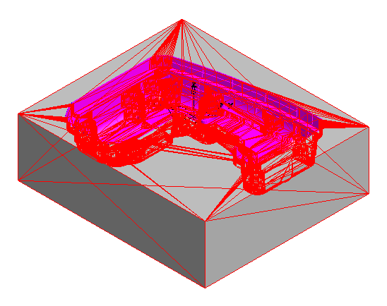

Nós salvamos essa simulação 3D como um arquivo STL, e importamos de volta para o arquivo ativo:

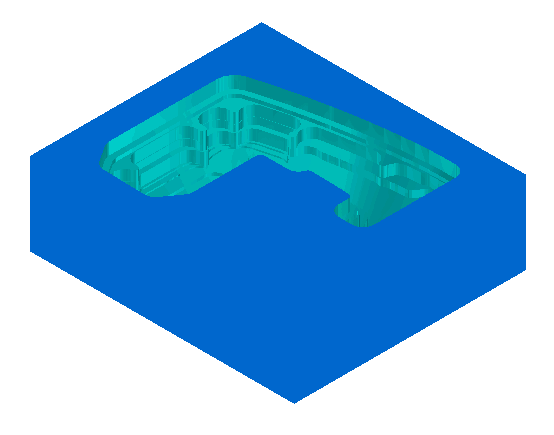

Uma operação nível-Z de Desbaste múltiplo é realizada utilizando uma ferramenta de 10 mm e uma de 6 mm. Na guia Bloco para esta operação, selecionamos o arquivo *.stl que foi criado e importado para os quais cortar os percursos. Este é o resultado:
