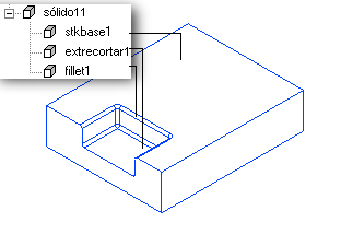

Para sólidos criados no FeatureCAM, um histórico de como o sólido foi criado é mantido, então você pode realizar alterações no sólido sem que seja necessário recriá-lo. Isso não está disponível para sólidos importados.
  1. Expanda o sólido na Vista da Peça.
    Sob cada sólido se encontra uma sequência de funções de design que foram utilizadas para criar o sólido.
    Por exemplo, este sólido foi criado a partir do bloco, então uma cavidade foi removida, e então um fillet foi aplicado:
  2. Clique com o botão direito numa figura de design e selecione Propriedades.
  3. Ajuste as configurações para modificar a figura de design.
  4. Clique OK para fechar o diálogo.
