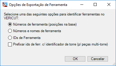

Diálogo Opções de Exportação de Ferramenta
Utilize o diálogo Opções de Exportação de Ferramenta para especificar as opções para identificação de ferramentas no VERICUT.
Para utilizar o diálogo Opções de Exportação de Ferramenta:
  1. Selecione uma opção para especificar como você deseja que VERICUT reconheça as ferramentas. Essa opção precisa corresponder às configurações do formato de Troca de ferramenta do seu arquivo cnc. Selecione entre:
    • Números de ferramenta (posições na base) — Utilize a posição da ferramenta na base de ferramentas para identificar as ferramentas no VERICUT.
    • Números e nomes de ferramenta — Utilize o número da ferramenta e nome da ferramenta para identificar as ferramentas no VERICUT.
    • IDs de Ferramenta — Utilize o ID Ferr especificado no diálogo Mapeamento de Ferr. para identificar as ferramenta no VERICUT.
    • Prefixar ids de ferr. c/ identificador de torre (p/ peças multi-torre) — Selecione essa opção para inclui o identificador de torre antes do id da ferramenta para peças multi-torre. Essa opção não está disponível para figuras de Fresamento.
  2. Clique OK para fechar o diálogo e salvar suas alterações.
