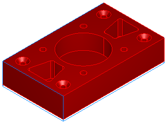

Esta é uma peça de sólido importado:

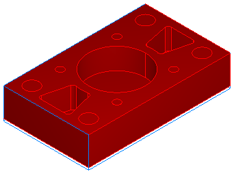

A imagem abaixo mostra a peça sólida com os furos reconhecidos e omitidos. Os furos no sólido são preenchidos, mas as figuras de Furo reconhecidas podem ser visualizadas como círculos:

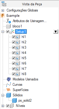

A Vista da Peça mostra os oito furos criados:
