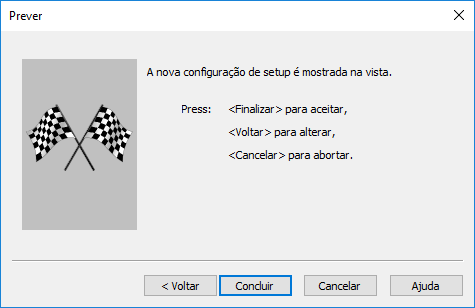

A página Prever é exibida, e uma pré-visualização dos Setups é exibida em verde na janela gráfica.
Caso deseje modificar qualquer configuração, clique em Voltar até alcançar a página que você deseja modificar.
Clique em Cancelar para fechar o assistente e cancelar quaisquer alterações.
Clique em Concluir para aceitar as alterações e fechar o diálogo Prever.
O diálogo Fixações Múltiplas é exibido.
