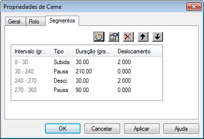

Por exemplo, se você criar um came de tambor envolvido em torno do eixo X com os seguintes parâmetros:
a seguinte curva é criada:
