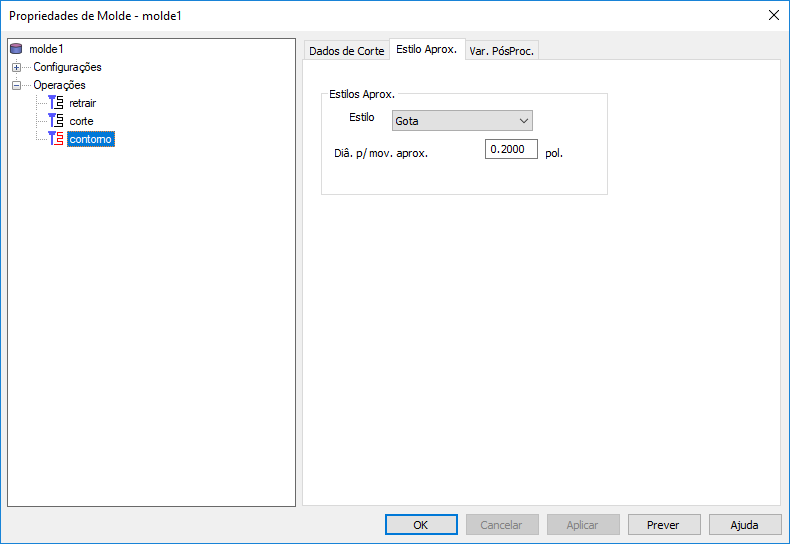

Guia Estilo Aprox.
Direto — Esse estilo move diretamente do ponto inicial para o contorno.
- ponto inicial
- contorno
Existem quatro estilos diferentes de rampa que acessam o contorno em rampa.
Os estilos de rampa disponíveis são:
Gota:
Projétil:
Arco:
Em U:
Para configurar um estilo de rampa, selecione o Estilo na lista e insira um Diâ. p/ mov. aprox.
Ponto inicial
Contorno
Diâmetro
O mesmo diâmetro de arco é utilizado para sair em rampa do contorno e então o fio retorna para o ponto inicial.
Você pode utilizar a guia Estilo Aprox. do diálogo Propriedades da Figura de Fio para editar os movimentos de aproximação de uma figura de Fio.
Essa guia se aplica a figuras 2-eixos sem afunilamento.
Estilo — Existem diversas opções para o tipo de movimento de entrada e saída de uma operação.
