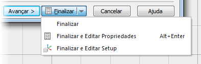

Botão Finalizar — Bloco
O botão Finalizar fecha o assistente de Bloco e cria o bloco definido. Clique na seta para baixo para especificar como o botão funciona.
Finalizar — Aceitar as configurações padrão nas páginas restantes e fechar o assistente.
Finalizar e Editar Propriedades — Aceitar as configurações padrão nas páginas restantes, fechar o assistente e exibir o diálogo Propriedades do Bloco, que contém as propriedades especificadas no assistente e outros atributos avançados.
Finalizar e Editar Setup — Aceitar as configurações padrão nas páginas restantes, fechar o assistente e exibir o diálogo Propriedades de Setup, que permite editar o Setup atual.
Nota: O botão Finalizar recorda sua última preferência e o ícone muda para indicar o modo atual.
