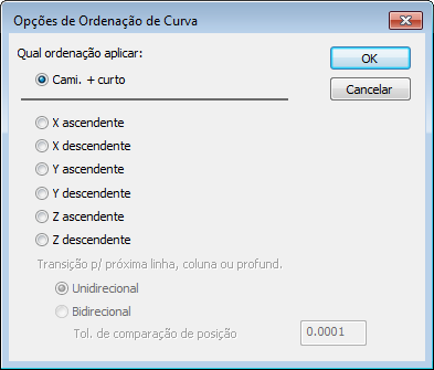

Diálogo Opções de Ordenação de Curva
Utilize o diálogo Opções de Ordenação de Curva para organizar as figuras nos diálogo Ordem e Selecionar Curvas de Fronteira.
Para exibir o diálogo Opções de Ordenação de Curva, no diálogo Ordem ou Selecionar Curvas de Fronteira, selecione Ordem manual e clique em Ordenação.
Para organizar as figuras:
  1. Selecione como organizar as figuras:
    Cami. + curto — Organizar as figuras para reduzir o movimento entre figuras.
    X/Y/Z ascendente/descendente — Organizar as figuras por posição.
  2. Para linhas ou colunas de figuras, selecione a transição entre linhas e colunas:
    Unidirecional — Cortar todas as linhas de figuras na mesma direção, com um movimento rápido para o início da próxima linha.
    Bidirecional — Cortar linhas de figuras em direções alternadas para reduzir a distância de movimento rápido.
    Tol. de comparação de posição — Especifique a tolerância dentro da qual um intervalo de posições é considerado uma linha ou coluna.
  3. Clique OK para fechar o diálogo e organizar as figuras.
