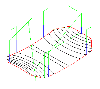

Retrair p/ plano Z rápido é o tipo de retração padrão. A ferramenta retrai para a altura Z completa:

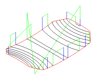

Retração relativa - Quando você retrai e segue em movimento rápido para uma nova posição, utilizando a opção Retração relativa, a ferramenta retrai somente até a altura necessária mais o valor de Folga que você inseriu, por exemplo:

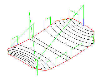

Retrair p/ folga de mergulho pode economizar tempo no fresamento de figuras retraindo para uma folga Z inferior após cortar:
