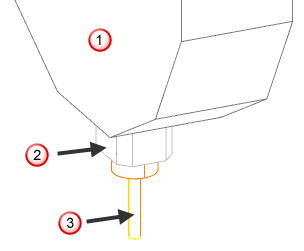

Esse bloco ferramenta suporta ferramentas de fresamento paralelas ao eixo X e é montado no DE da torre.
- Torre
- Bloco de ferramenta X (montado no DE)
- Ferramenta X

Esse bloco ferramenta suporta barras de broquear e ferramentas de furação paralelas ao eixo Z e pode ser montado no DE ou na face da torre.
- Torre
- Bloco ferramenta DI ou Z
- Suporte e ferramenta Z
