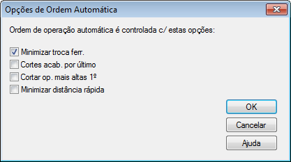

Diálogo Opções de Ordem Automática [Fresa]
As configurações a seguir controlam a ordem de operações de fresamento.
Minimizar troca ferr — Essa opção agrupa operações que utilizam a mesma ferramenta. Isso economiza tempo eliminando ou reduzindo trocas desnecessárias de ferramenta. Você precisa selecionar essa opção caso deseje criar macros de furo no código numérico.
Cortes acab. por último — Essa opção move as operações de fresamento de acabamento para o final do Setup sem alterar a ordem das operações de acabamento. Caso deseje executar todas as operações de fresamento de desbaste antes de operações de fresamento de acabamento, selecione essa opção.
Cortar op. mais altas 1º — Essa opção afeta somente Setups de fresamento. Selecione essa opção para fresar as figuras a partir do topo do bloco primeiro, seguindo então para baixo. Se você desmarcar esse atributo, verifique graficamente o percurso com atenção antes de cortar sua peça.
Nota: Ordenação por coordenada Z é controlada pelo atributo Cortar op. mais altas 1º. Se você desmarcar esse atributo, verifique graficamente o percurso antes de cortar sua peça.
Minimizar distância rápida — Afeta somente Setups de fresamento e é a única opção de ordenação que altera a ordem de figuras especificada na vista da peça. Minimizar Distância Rápida move para a figura mais próxima que utiliza a mesma ferramenta que a última operação. Você precisa desmarcar essa opção caso deseje criar macros de furo no código numérico.
Se você tiver selecionado todas as opções de otimização, a ordem de manufatura para operações derivadas de figuras diferentes é determinada assim:
  1. As operações são ordenadas por suas coordenadas Z superiores.
  2. Entre operações com a mesma coordenada Z superior, operações são agrupadas pela ferramenta com a qual são cortadas.
Após uma operação ser cortada, o FeatureCAM segue para a próxima operação realizada com a mesma ferramenta mais próxima da operação atual.
