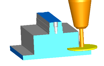

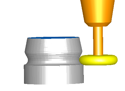

Você pode cortar regiões de contra-saída com uma operação Isolinha ou uma operação Linha de Fluxo.
Para usinar regiões de contra-saída você precisa:
  1. Criar uma operação Isolinha ou Linha de fluxo.
  2. Selecionar uma fresa lateral adequada. O FeatureCAM não seleciona automaticamente fresas laterais.
  3. Especificar um plano de entrada/saída Horizontal na guia Aproximações. Também pode ser necessário testar valores para determinar um Diâ. de rampa adequado para evitar invasão.
