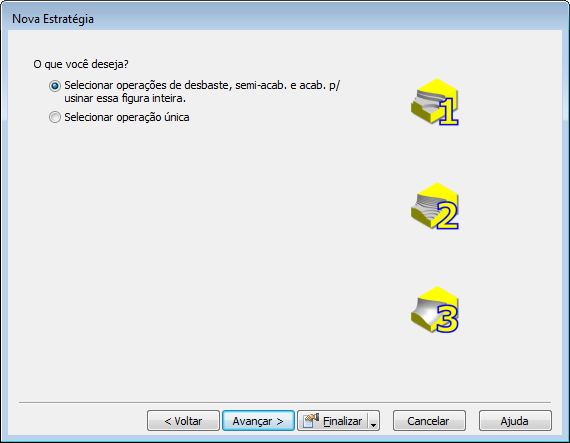

Utilize a página Nova Estratégia do assistente de Nova Figura para especificar a estratégia de usinagem para a figura de Fresamento de Superfície 3D sendo criada.
Selecione uma opção:
- Selecionar operações de desbaste, semi-acab. e acab. p/ usinar essa figura inteira — Cria uma figura de fresamento de superfície que contém operações múltiplas. Isso permite criar rapidamente as operações de desbaste, semi-acabamento e acabamento utilizando o assistente.
- Selecionar operação única — Cria uma figura que contém uma única operação. Por exemplo, você pode criar apenas a operação de desbaste e criar as operações de acabamento mais tarde.
