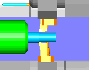

A imagem a seguir mostra um exemplo de torneamento balanceado.
Nota: As duas ferramentas são posicionadas identicamente nos eixos X e Z.

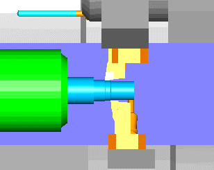

Torneamento seguido é tipicamente realizado durante desbaste. Cada porta-ferramenta remove uma profundidade padrão de corte. O segundo porta-ferramenta remove uma profundidade de corte abaixo do corte deixado pelo primeiro porta-ferramenta. Os porta-ferramentas aguardam ou sincronizam no início do corte. Um porta-ferramenta está a uma distância fixa em frente do porta-ferramenta 2. A imagem abaixo ilustra um torneamento seguido. A ferramenta superior está à frente da ferramenta inferior e a ferramenta inferior corta mais abaixo em X.
