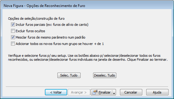

Nova Figura - Opções de Reconhecimento de Furo
Essa página permite controlar o processo de reconhecimento de furo e selecionar quais dos furos reconhecidos são mantidos. Para completar essa página:
  1. Opcionalmente, selecione Incluir furos parciais.
    • Caso deseje reconhecer apenas furos com uma seção transversal de 360, desmarque Incluir furos parciais. Essa opção tipicamente reconhece todos os furos no seu modelo.
    • Figuras de furos parciais são reconhecidas a partir de porções de cilindros. Isso inclui furos que foram parcialmente removidos ou cavidades de canto, por exemplo:
      Caso deseja reconhecer furos a partir dessas superfícies, selecione Incluir furos parciais.
  2. Em seguida, determine se gostaria de ignorar furos cegos na porção oposta da peça. Selecione Excluir furos ocultos para ativar essa opção.
  3. Nota: Essa opção somente está disponível se o modelo da sua peça for um modelo sólido.
  4. Você também pode criar padrões e/ou grupos.
    • Caso furos com dimensões idênticas sejam reconhecidos e você deseje criar padrões para esses furos, selecione Mesclar furos de mesmo parâmetro num padrão. Criando um padrão, você pode editá-lo posteriormente num único diálogo.
    • Caso deseje criar um grupo de todos os furos selecione Adicionar todos os novos furos num grupo se houver + de 1.
  5. Todos os furos reconhecidos são destacados em linhas grossas. Você precisa selecionar quais desses furos gostaria de manter.
    • Caso deseje manter todos os furos reconhecidos, clique em Selecionar tudo e então em Finalizar.
    • Caso deseje somente alguns dos furos reconhecidos, selecione os furos na janela gráfica e clique em Finalizar.
