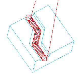

Dica: Canais simples possuem uma opção para utilização de um percurso trocoidal. Em vez de um único corte de entalhe, a ferramenta utiliza uma série de círculos para remover o metal, como mostrado abaixo. Este percurso apresenta a vantagem de reduzir a carga na ferramenta.
