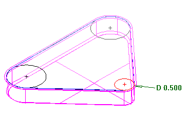

Quando Modelagem Paramétrica está habilitada, FeatureCAM lembra das conexões entre objetos criados na janela gráfica, de forma que atualizar um objeto automaticamente atualiza o objeto associado. Por exemplo, se uma linha foi criada tangente a dois círculos, essa relação é armazenada. Se você alterar a posição ou o raio de um dos círculos, a linha é atualizada para refletir essa alteração.
Na imagem abaixo, uma cavidade foi criada a partir de uma curva, a qual foi criada a partir de uma série de círculos conectados por linhas tangentes:

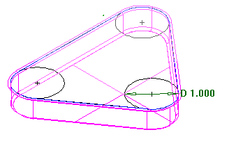

Editando o diâmetro de um dos círculos, os pontos extremos das linhas mudam, a curva muda e a cavidade muda como mostrado abaixo:
