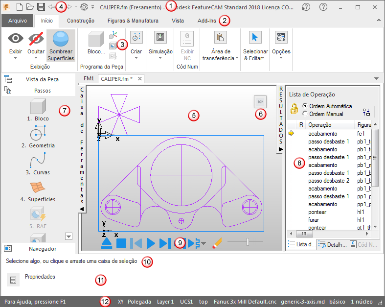

Interface do FeatureCAM
A interface do FeatureCAM apresenta vários elementos tradicionais do Windows, tais como um menu de faixa de opções, diálogos, menus de contexto e assistentes.
Barra de título
Guia Faixa de opções
Comandos da faixa de opções, agrupados em painéis
Barra de Acesso Rápido
Janela gráfica
ViewCube
Janela Caixa de Ferramentas
Janela de Resultados
Barra de ferramentas Simulação
Barra de Assistência
Barra de edição de Figura/Geometria
Barra de Status
A barra de título exibe o nome do seu arquivo de peça, nesse caso CALIPER.fm, e o tipo de setup de peça entre parênteses, nesse caso (Fresamento). Quando existirem alterações não salvas no seu arquivo de peça, um asterisco (*) é exibido próximo ao nome.
Clicar com o botão direito exibe um menu de contexto. O menu varia dependendo de onde você está no programa. O menu contém comandos comuns e funções utilizadas nessa área.
