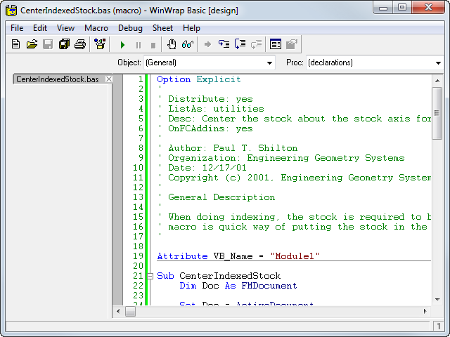

Para editar um add-in utilizando o Ambiente de Desenvolvimento Integrado (IDE)
O FeatureCAM vem com um Ambiente de Desenvolvimento Integrado (IDE, Integrated Development Environment) que pode ser utilizado para editar programas BASIC. Utilize esse diálogo para visualizar, editar e escrever sub-rotinas, funções, macros e add-ins.
Para visualizar e editar o código de um add-in existente:
  1. Desfaça a seleção da caixa de verificação da macro no diálogo Add-ins de Macro.
  2. Nota: Você não pode editar uma macro que esteja em uso; [run] é exibido na barra de título do editor se a macro estiver em execução.
  3. Selecione guia Add-Ins > Add-Ins > Executar Macro Basic para exibir o Editor IDE.
  4. No Editor IDE, selecione Arquivo > Abrir. O diálogo Abrir é exibido.
  5. Selecione o add-in que você deseja visualizar e clique em Abrir. O add-in abre em modo design, onde você pode ler e editar o código Basic. Comentários recebem como prefixo o caractere '.
