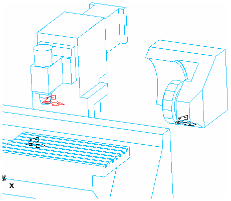

A orientação da posição da ferramenta é a mesma para fresamento e torneamento, onde +Z aponta em direção ao mangote ou torre. A imagem abaixo exibe um fuso de máquina ferramenta e torre de torno apenas para propósitos de ilustração:
