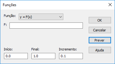

y = F(x) e x = F(y)
Na lista Função, selecione o tipo de função que você deseja construir. Utilize y = F(x) para especificar y como uma função de x, e x = F(y) para especificar x como uma função de Y.
F — O campo onde a função é construída. Você pode utilizar as operações descritas na seção Equações.
Início — Define o ponto inicial para o intervalo no qual sua função é avaliada.
Final — Define o ponto final para o intervalo no qual sua função é avaliada.
Incremento — Define o valor adicionado ou subtraído do ponto anterior avaliado para a função a fim de determinar o próximo valor a ser utilizado.
Prever — Gera a curva e exibe para revisão, mas não aplica a função gerada ao desenho como geometria. Dependendo dos seus pontos inicial e final e do incremento, pode levar algum tempo para avaliar e construir a imagem de visualização.

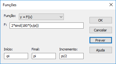

Exemplo Y=F(x):
