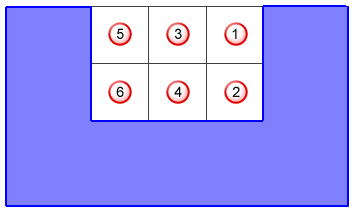

Tipo de corte
Um canal torneado pode ser cortado em dois estilos diferentes. As regiões na figura a seguir são utilizadas para ilustrar as diferenças.
Largura 1º - regiões são cortadas na ordem: , , , , , .
Profund. 1º - regiões são cortadas na ordem: , , , , , .
Se Profund. 1º e Mergulho central 1º estiverem ambos ativos, então o canal é cortado na ordem: , , , , , . Se o canal fosse mais largo, os cortes subsequentes seriam alternados de um lado do canal ao outro, até o canal inteiro ter sido cortado.
