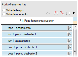

Relatório de porta-ferramentas - vista de operação
Utilize a Vista de operação para visualizar as operações na ordem em que são usinadas.
Operações são exibidas ao lado dos nomes das figuras em colunas organizadas por porta-ferramenta e fuso.
Arraste e solte operações dentro da grade para alterar sua ordem ou porta-ferramenta.
Utilize a barra de ferramentas no canto superior direito do painel Porta-Ferramentas para controlar a ordem das operações:

Expanda a lista para exibir essas opções adicionais:
Os ícones de fuso mostram qual torre controla cada fuso. indica que esse porta-ferramenta controla o fuso principal. indica que esse porta-ferramenta controla o contrafuso. A operação ativa nesse porta-ferramenta é responsável por configurar a direção e velocidade de rotação.
Exemplo
Por exemplo, se você deseja que a operação furo4 furar no Porta-ferramenta inferior seja executada antes da operação princ_desl desl. Fuso principal no Porta-ferramenta superior:
  1. Selecione a operação que você deseja executar primeiro, nesse caso furo4 furar.
  2. Mantenha pressionada a tecla Ctrl e, na outra coluna, selecione a operação que você deseja executar em seguida, nesse caso princ_desl desl. Fuso principal.
  3. Clique com o botão direito em uma das operações selecionadas e em Configurar pto sinc. p/ 'furo4 furar' antes de 'princ_desl desl. Fuso principal'.
    Uma linha vermelha é exibida na lista para indicar o ponto de sincronização. furo4 furar está acima do ponto de sincronização e ss1 desl Fuso princ e todas as operações subsequentes são exibidas abaixo dele.
