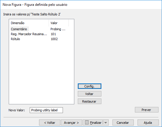

Teste Salto Rótulo
Comentário — O comentário tem saída gerada para o código numérico no início da figura de teste.
Reg. Marcador Reusinagem — Esse é o registro onde a máquina armazena o contador para o número de vezes que a figura é reusinada.
Nota: O recurso Teste Salto Rótulo tem a mesma funcionalidade do recurso Salto Reusinagem, mantido para fins de compatibilidade com arquivos do usuário. Recomendamos usar Teste Salto Rótulo em vez de Salto Reusinagem.
