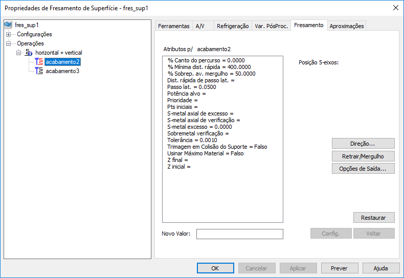

% Sobreposição de avanço de mergulho — Insira a porcentagem da configuração de Avanço a ser utilizada durante um mergulho no material. Por exemplo, se o atributo Avanço for 2000 MMPM e você configurar % Sobreposição de avanço de mergulho como 50, o avanço resultante para o mergulho inicial é 1000 MMPM.
Prioridade
Restaurar — Clique nesse botão para restaurar todos os atributos na guia aos seus valores padrão.
Retrair/Mergulho — Clique nesse botão para exibir o diálogo Retrair e Mergulhar.
Config. — Você precisa clicar no botão Config. para salvar um Novo Valor para o atributo selecionado.
Nota: Se você modificar o valor de um atributo numérico, o nome do atributo recebe como prefixo o símbolo * na lista de atributo após clicar em Config.
Passo lat. — Insira a distância de passo lateral plano entre linhas de centro de percurso. Essa distância é medida no plano XY, e então os percursos são projetados nas superfícies da sua figura.
Dist. rápida de passo lat. — Isso é utilizado para determinar se movimento de avanço ou rápido ocorre entre percursos.
Potência alvo — É a potência ideal para a largura/profundidade de corte e avanço no tipo de bloco material especificado.
Tolerância — Esse atributo controla a precisão com que o percurso segue a superfície. Caso sua peça pareça facetada, configure a tolerância para um valor menor.
Voltar — Clique nesse botão para retornar o atributo selecionado para o valor padrão.
Nota: Caso você tenha alterado o valor de um atributo numérico, seu nome recebe como prefixo o símbolo * na lista.
Z final — Insira a distância ao longo do eixo Z abaixo da qual a operação não fresa.
Dica: Utilize Z final numa operação anterior e então siga com uma operação que utilize o atributo Z inicial para controlar os percursos de maneira eficiente.
Z inicial — Insira a distância ao longo do eixo Z onde a operação de fresamento começa. Pode ser utilizado para economizar tempo caso o bloco de material já tenha sido usinado numa operação anterior.
