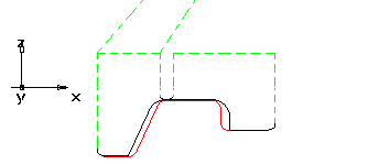

Quando Mergulho relativo não está selecionado, a ferramenta mergulha para a Folga de mergulho como um valor absoluto. Isso pode fazer com que a ferramenta avance por uma distância desnecessária para peças não planas. Por exemplo, nesse percurso de superfície somente ascendente, a ferramenta segue em movimento rápido para um valor Z definido e então avança para a peça em cada extremidade:

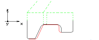

Quando Mergulho relativo está selecionado, Folga mergulho é utilizada como uma distância relativa da superfície. Por exemplo, aqui a ferramenta mergulha mais próxima da peça.
