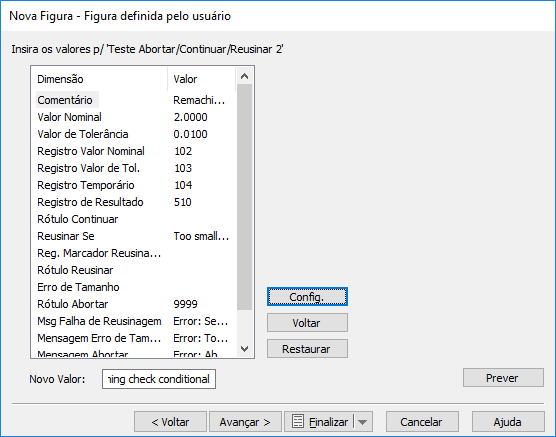

Teste Abortar/Continuar/Reusinar
Comentário — O comentário tem saída gerada para o código numérico no início da figura de teste.
Valor Nominal — Insira a medição sendo testada, por exemplo o diâmetro de uma figura de furo.
Registro Valor Nominal — Esse é o registro que a máquina utiliza para armazenar o Valor Nominal
Reg. Marcador Reusinagem — Esse é o registro onde a máquina armazena o contador para o número de vezes que a figura é reusinada.
Registro de Resultado — Esse é o registro onde a máquina armazena o resultado da medição de captura.
Rótulo Continuar — Esse é o rótulo para onde pular, para continuar usinando.
Rótulo Reusinar — Esse é o rótulo para onde pular, para reusinar a figura.
Registro Temporário — É utilizado para armazenar qualquer lógica temporária necessária para processar a figura de tomada de decisão.
