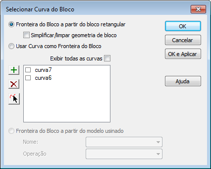

Diálogo Selecionar Curva do Bloco
Você pode utilizar o diálogo Selecionar Curva do Bloco para especificar uma curva para definir a forma do bloco.
Para exibir o diálogo Selecionar Curva do Bloco, clique em Curva de Bloco.
Nota: Você somente pode utilizar esse diálogo para figuras de Postiço e Lateral.
Fronteira do Bloco a partir do bloco retangular — Essa é a opção padrão e utiliza o bloco retangular.
Usar Curva como Fronteira do Bloco — Selecione essa opção para utilizar uma curva como a fronteira do bloco e selecione uma curva a ser utilizada como fronteira do bloco. Você pode utilizar esse método para definir um bloco de formato irregular, de forma que os percursos não cortem ar em regiões sem material.
Exibir todas as curvas — Selecione essa opção para exibir todas as curvas disponíveis na lista.
Fronteira do Bloco a partir do modelo usinado — Selecione essa opção para utilizar um modelo usinado como Fronteira do Bloco. Figuras de Postiço e Lateral podem utilizar modelos usinados.
