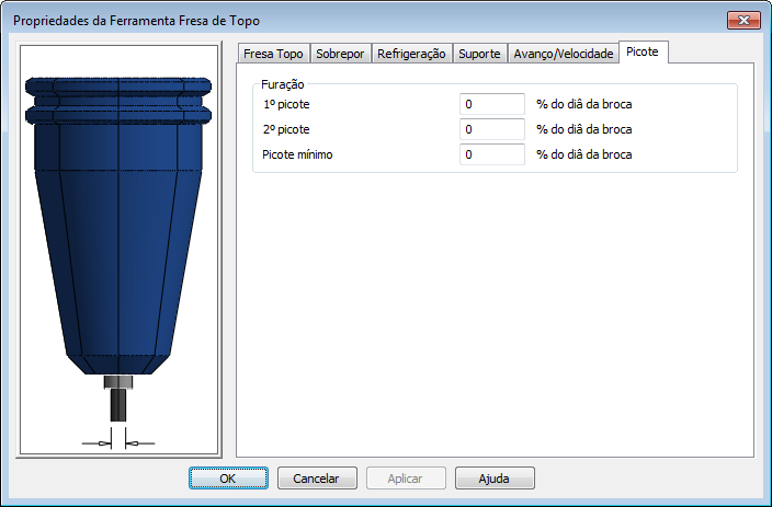

Guia Picote
Você pode utilizar a guia Picote para substituir as profundidades de picote para ferramentas individuais. Os valores globais de profundidade de picote são especificados na página Picote do diálogo Atributos de Usinagem.
Picote se aplica a operações de Furação Profunda, Quebra de Cavaco e Rosca. O FeatureCAM suporta quatro estilos de picote. Esses estilos são listados no pós-processador. Três atributos diferentes controlam a furação intermitente e são utilizados de maneira diferente dependendo do estilo de picote. O FeatureCAM verifica o tipo de furação intermitente no pós-processador atualmente carregado para duplicar ciclos combinados ao simular percursos. Configure esses atributos separadamente para operações de Furação e Rosqueamento:
Para cada atributo, deixe o valor como 0% para utilizar a configuração padrão, ou insira um novo valor para substituir a configuração global.
Por exemplo, se o diâmetro da ferramenta for 1", e a profundidade de 1º picote da ferramenta for 80% do diâmetro da ferramenta, a profundidade de 1º picote da operação é 0.8", independente da profundidade de 1º picote global especificada no diálogo Atributos de Usinagem.
