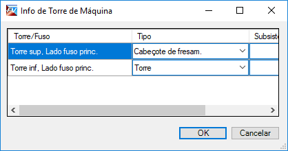

Diálogo Info de Torre de Máquina
Utilize o diálogo Info de Torre de Máquina para especificar as opções de torre. Esse diálogo somente está disponível para peças multi-torre.
Para especificar as opções de torre:
  1. Para cada item na lista Torre/Fuso:
    1. Na lista Tipo, selecione o tipo de torre.
    2. No campo Subsistema, selecione o ID de subsistema da máquina definido no arquivo de máquina VERICUT.
  2. Clique OK para fechar o diálogo e salvar suas alterações.
