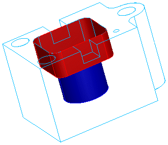

Este exemplo mostra as figuras de fresamento extraídas utilizando os métodos RAF e RIF.

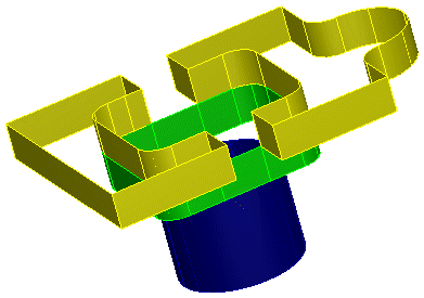

A imagem abaixo mostra as três figuras laterais criadas pelo assistente de Reconhecimento Automático de Figura. O modelo apresenta a vantagem de que as duas ranhuras são cortadas pela figura superior. Apresenta a desvantagem de que a cavidade superior não é representada por uma única cavidade.
A imagem abaixo mostra o mesmo exemplo após utilizar RIF. Cada cavidade é representada por uma cavidade separada, mas as duas ranhuras são ignoradas.

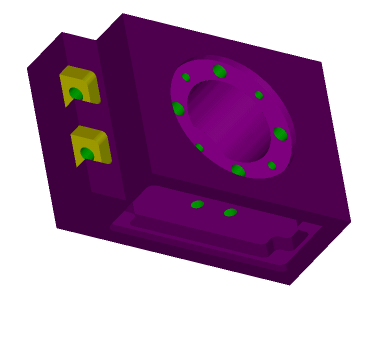

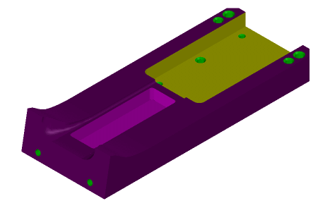

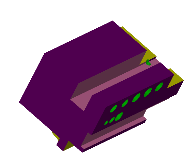

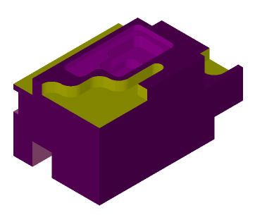

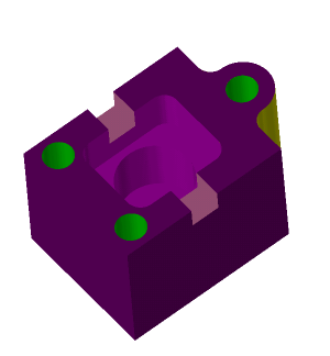

Os seguintes exemplos mostram figuras que foram reconhecidas utilizando reconhecimento de figuras.
Cavidades
Furos
Laterais
Ranhuras
