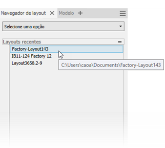

  1. No Navegador de layout, clique no menu Selecione uma opção para exibir as opções e, em seguida, selecione Criar layout na lista.
  1. Insira um nome para o novo layout e clique em Salvar.
Você pode acessar o layout que acabou de criar no Navegador de layout > lista Layouts recentes.
Depois que o layout de fábrica é criado, também é criado um arquivo LayoutData, que pode ser acessado no Navegador de layout de todos os softwares Factory CAD. Para trabalhar com quaisquer dados do Factory Design, abra o arquivo LayoutData usando o menu de contexto.
