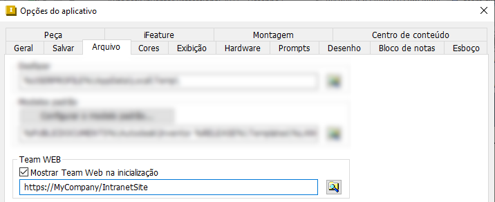

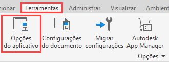

  - Acesse a caixa de diálogo Opções do aplicativo.
- Na guia Arquivos, especifique um site ou arquivo no campo Team Web. Pode ser um link para tutoriais ou o arquivo/URL de sua escolha.
Marque a caixa de seleção para substituir a tela inicial do Inventor pela página do Team Web especificada.

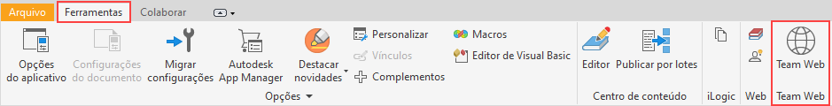

Após definir as Opções do aplicativo, você pode iniciar o Team Web em dois locais:
- Na guia Ferramentas da página inicial > painel Team Web.
