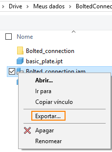

Para salvar arquivos do Inventor de uma unidade conectada em uma unidade local
  Use a opção Exportar do menu de contexto para exportar um arquivo para a unidade local. O .ipj padrão do projeto é usado, e todas as referências de arquivo são exportadas para a pasta especificada.
  - Clique com o botão direito do mouse no arquivo da unidade conectada que deseja exportar e selecione Exportar.
- Navegue até a pasta para a qual deseja exportar o arquivo e as referências dele e clique em Selecionar pasta.
 Os arquivos são posicionados como uma hierarquia baseada nas configurações do arquivo de projeto.
