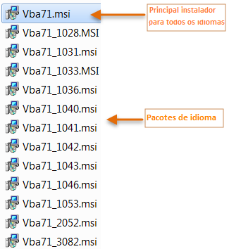

- Clique com o botão direito do mouse em Vba71.msi e selecione Desinstalar.
- Clique com o botão direito do mouse em Vba71.msi novamente e selecione Instalar.
- Vba71.msi é o principal instalador para todos os idiomas. Os outros instaladores são pacotes de idioma. Para identificar o pacote de idioma apropriado ao seu idioma, consulte: https://msdn.microsoft.com/pt-br/library/ms912047(v=winembedded.10).aspx Se aplicável, clique com o botão direito do mouse no instalador adequado e selecione Instalar.
