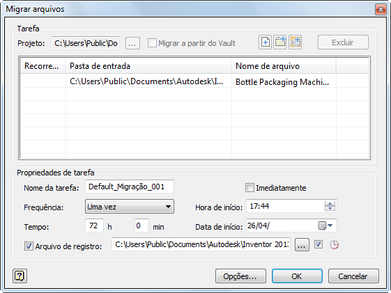

Procedimento de migração: Conclua os seguintes passos para migrar seus arquivos usando um nome de projeto definido.
- Inicie o Agendador de tarefas. (A partir do menu Iniciar, navegue para Todos os Programas > Autodesk > Autodesk Inventor <versão > > Ferramentas > Agendador de tarefas).
- Na janela do Agendador de tarefas é exibida. Selecione Migrar arquivos… no menu suspenso Criar tarefa para acessar a sub caixa de diálogo Migrar arquivos. Clique na ferramenta Adicionar projeto bem à direita como mostrado na Figura 3.
Figura 3

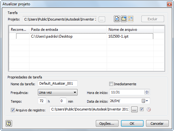

- Todos os projetos definidos aparecem na caixa de diálogo Configurações de projeto. Clicar duas vezes no nome do projeto que deseja migrar o define como o atual. Você pode clicar em [Procurar...] na caixa de diálogo Configurações do projeto para selecionar o projeto especificado. Clique em OK quando terminar.
- A caixa de diálogo Migrar arquivos exibe a pasta de projeto selecionada e o nome do arquivo de projeto. Consulte Figura 4.
Figura 4

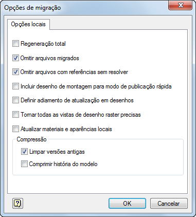

- Há várias opções que podem ser definidas que se aplicam a todos os arquivos que estão sendo migrados. Estas opções estão disponíveis ao clicar no botão Opções... na parte inferior da caixa de diálogo Migrar arquivos. Esta ação exibe a caixa de diálogo Opções de migração mostrado na Figura 5.
Figura 5
- Cada uma das opções de migração são descritas como segue:
- Reconstrução total: Selecione esta opção para melhorar o rendimento da edição de operações. Esta opção faz com que os arquivos de peça (ipt) sejam reconstruídos utilizando o comando Reconstruir tudo no Autodesk Inventor. Reconstrução total é normalmente não utilizado, mas se os dados que estão sendo migrados de uma versão muito anterior (anterior ao R5.3), seu usoé recomendado.
- Pular Arquivos migrados: Ativa por padrão, essa opção garante que todos os arquivos já atualizados serão ignorados pelo utilitário.
- Pular arquivos com Referências não resolvidas: Também ativa por padrão, esta opção controla como o Agendador de tarefas responde quando um arquivo com referências não solucionadas é encontrado. Esta opção ignora automaticamente um arquivo não resolvido. Quando ativo, o processo pára e é dado ao usuário a opção para ignorar o arquivo ou parar o processo de migração.
- Definir adiamento de atualizações (Somente desenhos ): esta opção controla a configuração de adiamento de atualização em um arquivo de desenho. A configuração de adiamento de atualização mantém um arquivo de desenho em um estado estático. A seleção desta opção permite a configuração de adiamento de atualização e migra arquivos de desenho a um estado de adiamento de atualização.
- Limpar versões antigas: Ativa por padrão, essa opção mantém o tamanho do arquivo no mínimo ao excluir as versões antigas do arquivo migrado depois que o Agendador de tarefas se encerra. (Assegure-se de que você tem um backup de todas as versões dos arquivos que você precisa).
- Compactar Histórico de modelo: Não selecione esta opção quando migrar arquivos para uma nova versão porque ele limpa o histórico de recuperações utilizado para a edição de operação rápida. Deve ser utilizado somente se estiver trabalhando com montagens extremamente grandes e estiver tendo limitações de capacidade.
- Clique em Ok.
