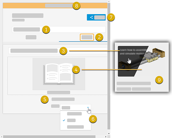

A interface do tutorial apresenta duas seções principais separadas por guias, Tarefas e Sobre.
- Título do tutorial - pode ser inserido em qualquer guia.
- Guia Sobre
- Descrição do tutorial - insira uma descrição que ajude o público a saber o que ele aprenderá com o tutorial. A descrição é exibida quando o cursor está sobre o tutorial na galeria.
- Imagem em miniatura - clique para adicionar a imagem ao tutorial.
- Autor - o nome de usuário ativo. Não editável.
- Tipo de tutorial - escolha entre Início rápido, Básico e Intermediário.
- Compartilhar - clique para compartilhar o tutorial.
- Status do compartilhamento - o status é textual e codificado por cores para facilitar saber se o tutorial é compartilhado ou não.
- Galeria de tutoriais - a miniatura do tutorial, o título, a descrição, a versão e a contagem de download são exibidos na galeria.

Para criar um tutorial guiado
- Clique na guia Início e, na parte inferior esquerda, clique em Tutoriais.
- Clique em Criar no painel da galeria, na parte superior direita.
- Clique na guia Sobre e insira as seguintes informações:
- Título do tutorial, se ainda não tiver sido inserido
- Uma descrição do tutorial que fornece uma ideia breve, mas clara, do que o público saberá
- Imagem em miniatura para identificar o tutorial
- Especifique o tipo de tutorial.
- Clique na guia Tasks.
- Insira a tarefa e suas etapas. Veja as dicas abaixo para ver como funciona o editor de tutorial
- Depois de concluir, você pode compartilhar o tutorial de maneira pública ou privada.
