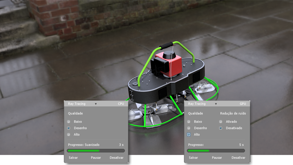

No Inventor 2023, foi anunciado o suporte de pré-lançamento para o Ray Tracing da GPU. Desde então, recebemos comentários e aplicamos um refinamento adicional. Com esta versão, o Ray Tracing da GPU ganha seu lançamento oficial; Caso seu computador tenha uma GPU qualificada, o recurso Opções do aplicativo
guia Hardware
Opção de Ray Tracing estará ativado. Selecione-o para usar o Ray Tracing da GPU. Se o computador não tiver uma GPU qualificada disponível, a opção não estará ativada.
É possível alternar entre a renderização da CPU e da GPU por meio da opção abordada.
As configurações de qualidade são as mesmas para as duas opções, e a GPU inclui a opção adicional de redução de ruído.
Para obter mais informações, consulte Sobre o Ray Tracing da GPU e Para trabalhar com Ray Tracing.

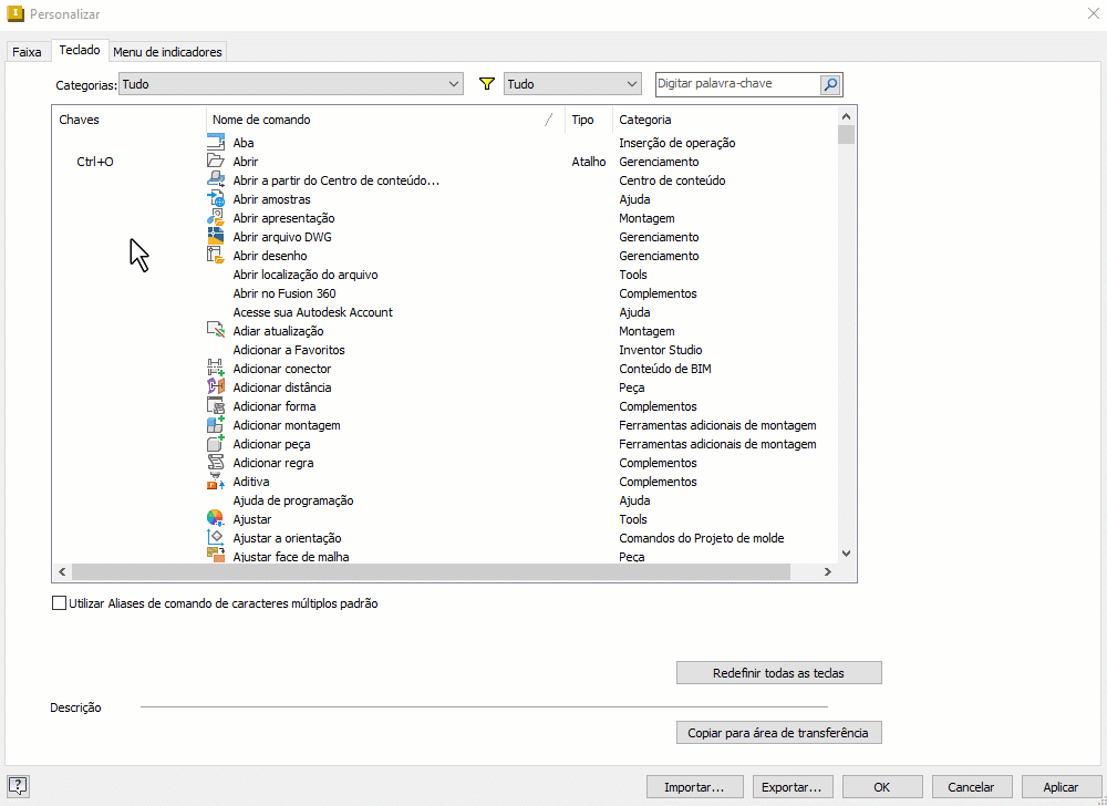

Para obter mais informações, consulte Para trabalhar com alias de comando e atalhos personalizados.

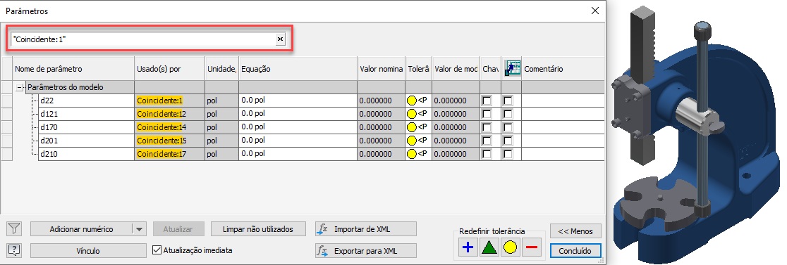

Agora você pode encontrar parâmetros rapidamente usando uma nova caixa de pesquisa adicionada à parte superior da caixa de diálogo Parâmetros. Os resultados da pesquisa são atualizados automaticamente conforme você especifica os critérios e realça os itens que correspondem à busca. A pesquisa é realizada em todos os campos de parâmetros e você pode combinar diversos critérios ou limitar a pesquisa conforme for preciso, por exemplo, em uma coluna necessária.
Para obter mais informações, consulte Para trabalhar com parâmetros em modelos.
Para obter mais informações sobre possíveis opções de pesquisa, consulte Referência de opções de pesquisa.

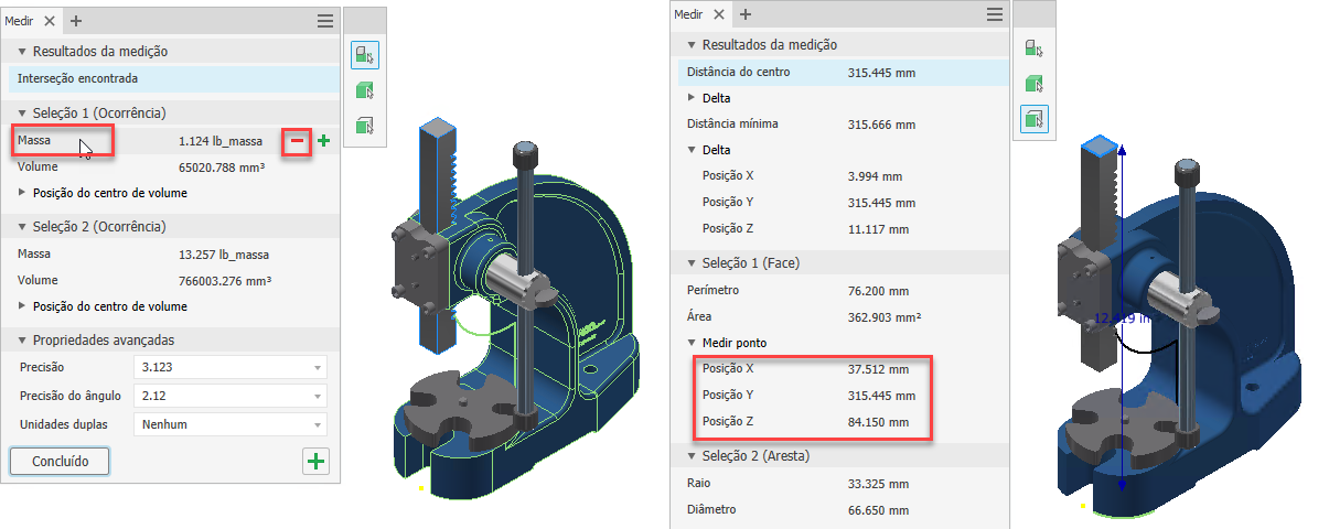

Nesta versão, foram feitos os seguintes aprimoramentos no comando Medir:
Para obter mais informações, consulte Para medir distância, comprimento, ângulo, contorno ou área em modelos ou desenhos.

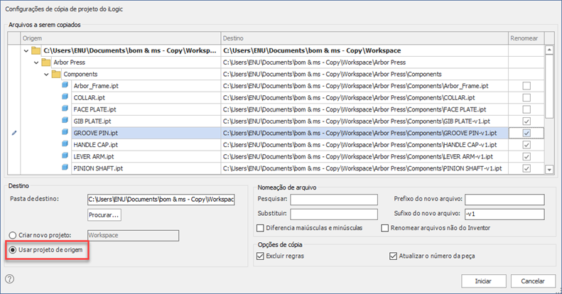

Reutilizar arquivos
Agora é possível reutilizar arquivos sem precisar copiá-los e criar um arquivo de projeto. Se a pasta de destino for igual à de origem, selecione a opção "Usar projeto de origem" na caixa de diálogo Configurações de cópia de projeto do iLogic e especifique o prefixo ou sufixo desejado, ou as opções de Pesquisar e substituir para renomear os arquivos. Em seguida, desmarque a opção Renomear nos arquivos específicos que você não deseja renomear.
