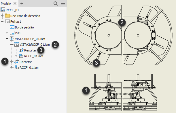

Vistas interrompidas e de recorte
Enviado para o Inventor® Ideas
Para obter mais informações sobre Vistas interrompidas, consulte Para trabalhar com operações de vista interrompida.
Para obter mais informações sobre vistas de recorte, consulte Para trabalhar com as operações de vista de recorte.

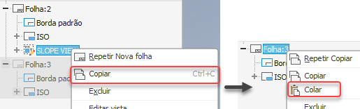

Visualizações de rascunho
Para obter mais informações, consulte Para criar e editar uma visualização de rascunho.

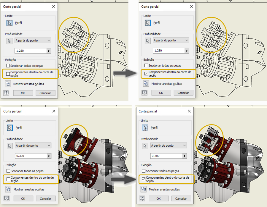

Vistas de corte parcial
Melhoria do fluxo de trabalho: ao criar uma vista de corte parcial, se não houver um esboço existente que defina a fronteira de corte parcial, um esboço será criado, ativado e você poderá começar a adicionar geometria.
Para obter mais informações, consulte Para criar um corte parcial.

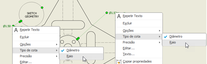

Cotas inseridas em vistas de desenho
Para obter mais informações, consulte Editar cotas em desenhos.

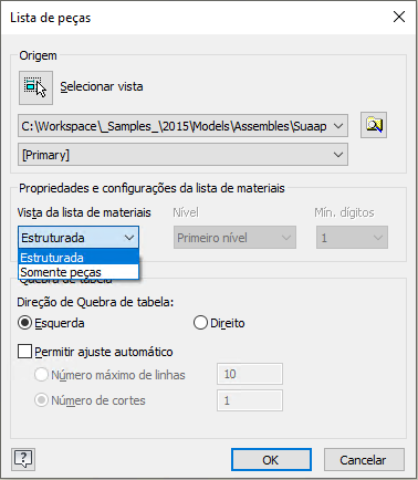

Remover opções de lista de peças herdadas
Na lista de peças, os métodos de criação de listas de peças herdadas foram removidos do menu suspenso. Se necessário para exibir as listas de peças herdadas, a chave do registro pode ser fornecida.

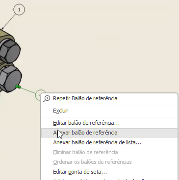

Selecionar vários componentes ao anexar balões de referência a uma pilha de balões de referência
Ao adicionar vários balões de referência a uma pilha usando o comando "Anexar balão de referência", após fornecer a direção, agora é possível continuar selecionando mais balões de referência para a pilha sem precisar reiniciar o comando como nas versões anteriores do Inventor. As operações Desfazer e Refazer também são compatíveis.
